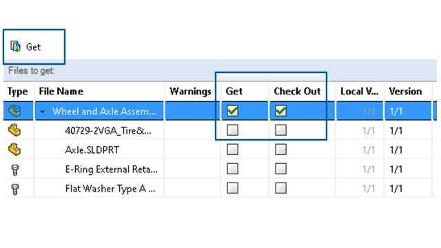

No File Explorer do SOLIDWORKS PDM, você pode fazer o check-out de arquivos enquanto executa uma operação Obter neles, por exemplo, Obter versão mais recente, desde que você tenha permissão de check-out concedida.
Na caixa de diálogo Obter, ao selecionar Check Out para um ou vários arquivos, a opção Obter para esses arquivos é selecionada por padrão para executar ambas as operações ao mesmo tempo. A operação combinada de Obter e fazer Check-out simplifica seu fluxo de trabalho.
Você pode adicionar a coluna Check-out na caixa de diálogo obter do Gerenciador de arquivos do SOLIDWORKS PDM. A personalização é feita usando a visualização colunas personalizáveis para obter colunas de operações de arquivo na ferramenta Administração do SOLIDWORKS PDM.
As seguintes condições se aplicam à operação combinada de Obter e fazer Check-out:
  • Se a operação Obter falhar, o check-out não será efetuado.
  • Se o Check-out falhar, a operação Obter continuará a ser executada.
  • Ao executar a operação Obter para uma versão mais antiga, se você selecionar Check-out, obterá a versão especificada com uma verificação realizada.
