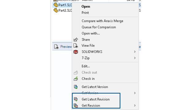

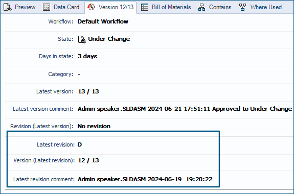

Obter informações sobre a última revisão
Você pode obter a revisão mais recente de um arquivo no SOLIDWORKS PDM. Para obter a revisão mais recente, uma variável de Revisão mais recente é adicionada às variáveis de sistema existentes.
Para recuperar as informações de revisão de um arquivo, você pode usar os comandos Obter revisão mais recente e Obter revisão no Gerenciador de arquivos do SOLIDWORKS PDM em locais diferentes, como durante a pesquisa de arquivos, clicando com o botão direito no menu de uma visualização de arquivo, a aba Versão e os Conjuntos de colunas. Você também pode usar esses comandos na barra de ferramentas do suplemento SOLIDWORKS PDM e no CommandManager.
