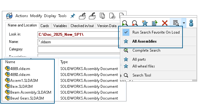

Pesquisar favoritos (2025 SP1)
Explorador de arquivos do SOLIDWORKS, você pode usar a funcionalidade Executar Pesquisa favorita ao carregar para exibir resultados da Pesquisa favorita em arquivos e pastas, selecionando a Pesquisa favorita. A funcionalidade está disponível com a pesquisa integrada e a Ferramenta de pesquisa.

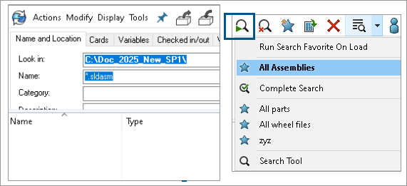

Quando essa opção não estiver selecionada, você pode visualizar os resultados selecionando a Pesquisa Favorita e clicando em Iniciar pesquisa
