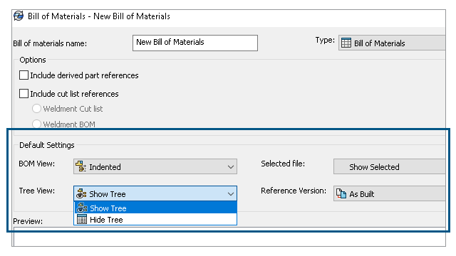

Os administradores podem especificar as configurações de vista padrão e de opções para a BOM calculado ao criar a Lista de materiais (BOM) na ferramenta de Administração do SOLIDWORKS PDM.
As configurações padrão especificadas pelos administradores se aplicam às sessões de Vista e Opções da BOM na guia Lista de materiais no SOLIDWORKS PDM File Explorer. As configurações padrão são aplicáveis tanto à área de trabalho quanto ao cliente Web2.
Na ferramenta de administração, clique com o botão direito em Lista de materiais > Nova lista de materiais. Na caixa de diálogo Lista de materiais – Nova lista de materiais, em Configurações padrão, você pode especificar as configurações padrão para a BOM calculada.
