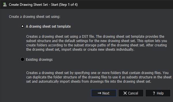

3DEXPERIENCE DraftSight umożliwia tworzenie plików danych zestawu arkuszy (DST) i zapisywanie ich do zakładek. Zapisane pliki DST można otwierać z zakładek.
Można również zdefiniować właściwości Menedżera zestawów arkuszy. Patrz Praca z zestawami arkuszy rysunku. Można tworzyć pliki DST przy użyciu istniejącego rysunku lub szablonu zestawu arkuszy rysunku. 3DEXPERIENCE DraftSight tworzy pliki DST jako obiekty PLM.
