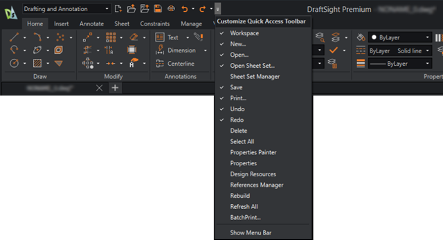

Widoczność paska menu
Ze wstążki i paska menu można korzystać jednocześnie w interfejsie użytkownika.
Funkcja Dostosuj pasek narzędzi Szybki dostęp przełącza widoczność paska menu.
Aby określić widoczność paska MENUBAR, należy wykonać jedną z następujących czynności:
  • Na wstążce kliknąć opcje Dostosuj pasek narzędzi Szybki dostęp > Pokaż pasek menu / Ukryj pasek menu.
  • W menu kliknąć opcje Dostosuj pasek narzędzi Szybki dostęp > Pokaż pasek menu / Ukryj pasek menu.
  • W oknie poleceń wpisać MENUBAR.
    W przypadku zmiennej System 0 oznacza wyłączenie, a 1 włączenie.
