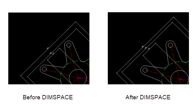

Zarządzanie odstępami pomiędzy wymiarami
Można użyć polecenia DIMSPACE, aby zarządzać odstępami pomiędzy wymiarami w plikach DWG. Zapewnia to precyzję, przejrzystość i spójność projektu na rysunkach.
Dzięki poleceniu DIMSPACE mamy większą precyzję i możemy poświęcić mniej czasu na ręczne regulacje. Polecenie DIMSPACE jest podobne do funkcji AutoCAD dla wymiarów rysunku, więc łatwo jest się nauczyć, jeśli znamy oprogramowanie AutoCAD.
Aby zarządzać odstępami pomiędzy wymiarami, należy:
Wykonać jedną z następujących czynności:
  • Na wstążce kliknąć opcje Adnotacja > Wymiary > Dostosuj przestrzeń.
  • W menu kliknąć opcje Wymiar > Dostosuj przestrzeń.
  • Wprowadzić DIMSPACE w oknie poleceń.
