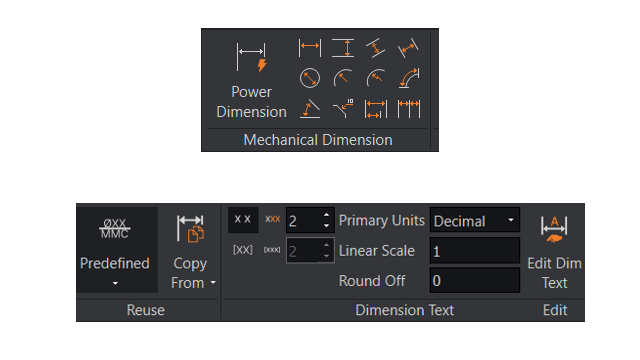

So greifen Sie auf das Werkzeug „Leistungsfähige Bemaßung“ zu:
Verwenden Sie eine der folgenden Möglichkeiten:
  • Klicken Sie in der Multifunktionsleiste auf Mechanische Beschriftung > Mechanische Bemaßung.
  • Klicken Sie im Menü auf Mechanische Beschriftung > Mechanische Bemaßung.
  • Geben Sie AM_POWERDIMENSION oder AMPOWERDIM ein.
