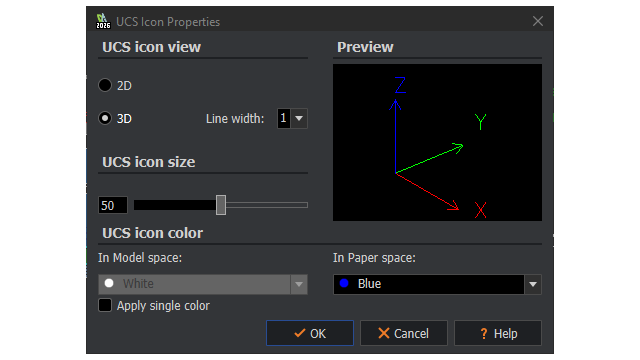

Das BKS-Symbol stellt die aktuelle Ausrichtung des Koordinatensystems dar. Sie können diese visuelle Anzeige an Ihre Vorlieben oder die Anforderungen eines bestimmten Projekts anpassen.
Der Befehl UCSICON enthält in der Eingabeaufforderung die Option Eigenschaften. Im Dialogfeld BKS-Symboleigenschaften können Sie Ansicht, Größe und Farbe des BKS-Symbols anpassen. Das Dialogfeld enthält eine dynamische Vorschau zur Anzeige der Änderungen.
DraftSight speichert die Anpassungen sitzungsübergreifend.
Um die Anpassung des BKS-Symbols zu verwenden, geben Sie UCSICON im Befehlsfenster ein.
