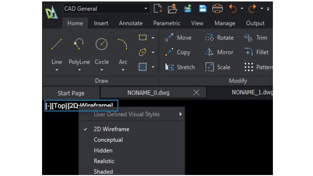

Steuerelemente von Ansichtsanordnungen
Sie können auf die Steuerelemente einer Ansichtsanordnung (Ansichtsbereich) in ihrer oberen linken Ecke zugreifen. Dadurch haben Sie bequemen Zugriff auf Einstellungen zum Ändern von Ansichten, zum Anpassen von visuellen Stilen und zum Konfigurieren von Anzeigeoptionen. Sie können diese Einstellungen ändern, ohne durch Menüs oder Symbolleisten zu navigieren, indem Sie die Bereiche in eckigen Klammern klicken.
Mit den Steuerelementen einer Ansichtsanordnung können Sie in Workflows Anpassungen vornehmen, ohne die Zeichnung verlassen oder nach Befehlen suchen zu müssen. Ob Sie nun zwischen 2D- und 3D-Ansichten wechseln oder verschiedene Stile zur Analyse von Konstruktionen anwenden, diese Steuerelemente bieten eine effiziente Möglichkeit, innerhalb einer Zeichnung zu arbeiten.
