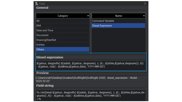

Der Befehl FIELD unterstützt Diesel-Ausdrücke für dynamischen Text, der basierend auf Zeichnungseigenschaften oder Benutzereingaben automatisch aktualisiert wird.
Sie können benutzerdefinierte Textfelder erstellen, die Zeichenfolgen verketten, Berechnungen durchführen und bedingte Formatierungen anwenden, ohne dass externe Skripte oder komplexe Programmierung erforderlich sind. Dies verbessert die Automatisierung und Flexibilität bei der Arbeit mit Textdaten in Zeichnungen.
So verwenden Sie den Befehl FIELD:
Verwenden Sie eine der folgenden Möglichkeiten:
  • Klicken Sie in der Multifunktionsleiste auf Einfügen > Daten > Feld.
  • Klicken Sie im Menü auf Einfügen > Feld.
  • Geben Sie im Befehlsfenster FIELD ein.
