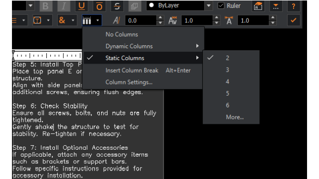

Befehl MTEXT
Sie können mehrere Spalten innerhalb von MTEXT-Elementen erstellen und bearbeiten. Mit dem In-Place-Texteditor können Sie Spalten mit gleicher Breite und gleichmäßigen Spaltenabständen hinzufügen und die Höhe mithilfe von Griffen anpassen.
Spalten sind nützlich für komplexe Dokumentationen und Konstruktionshinweise, da sie Ihnen helfen, mehrspaltigen Text in klar strukturierten, leicht lesbaren Layouts zu organisieren. Sie maximieren auch den verfügbaren Arbeitsbereich, da Text in Zeichnungen effizient verwaltet werden kann.
So verwenden Sie den Befehl MTEXT:
Verwenden Sie eine der folgenden Möglichkeiten:
  • Klicken Sie in der Multifunktionsleiste auf Beschriften > Text > Notiz.
  • Klicken Sie im Menü auf Zeichnen > Text > Notiz.
  • Geben Sie im Befehlsfenster NOTE ein.
