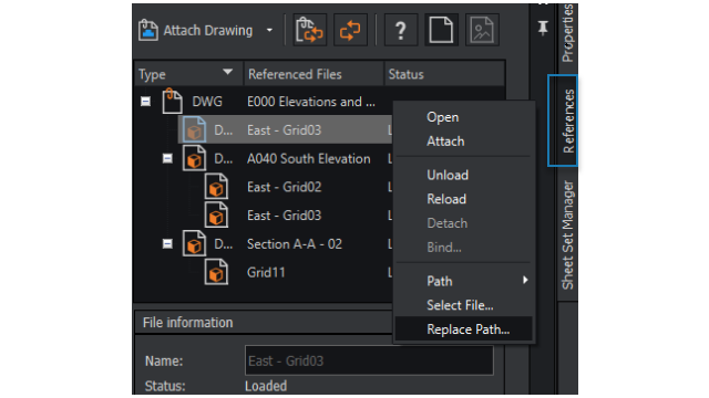

Fehlende externe Referenzen verwalten
Sie können fehlende externe Referenzen effizienter mit den Werkzeugen in der Palette Referenzen verwalten. Wenn eine referenzierte Datei verschoben oder umbenannt wird, können Sie den Dateipfad einmal aktualisieren. DraftSight bietet an, denselben Pfad für andere fehlende Referenzen zu verwenden, wenn übereinstimmende Dateien gefunden werden.
So verwalten Sie fehlende externe Referenzen:
Verwenden Sie eine der folgenden Möglichkeiten:
  • Klicken Sie in der Multifunktionsleiste auf Einfügen > Paletten > Referenzen-Manager.
  • Klicken Sie im Menü auf Extras > Referenzen-Manager.
  • Geben Sie im Befehlsfenster XREF ein.
