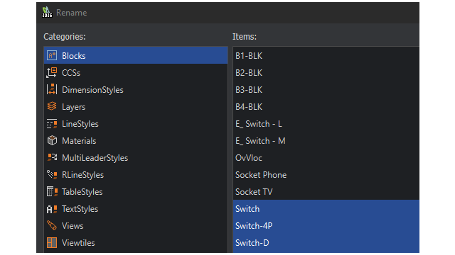

Befehl RENAME
Der Befehl RENAME unterstützt Platzhalterzeichen, wodurch es einfacher ist, mehrere benannte Elemente gleichzeitig zu finden und umzubenennen. Sie können übereinstimmende Elemente im Dialogfeld RENAME filtern und mehrere Objekte effizienter umbenennen.
So verwenden Sie den Befehl RENAME:
Verwenden Sie eine der folgenden Möglichkeiten:
  • Klicken Sie im Menü auf Format > Umbenennen.
  • Geben Sie im Befehlsfenster RENAME ein.
