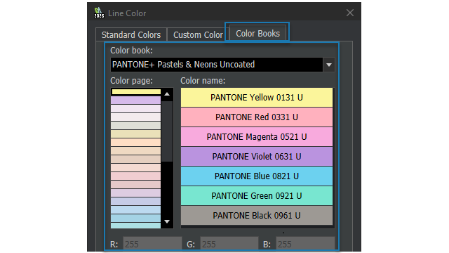

Farbbücher (nur DraftSight Premium)
DraftSight unterstützt benutzerdefinierte Farbpaletten, auch als Farbbücher (.acb-Dateien) bezeichnet. Diese ermöglichen Ihnen den Zugriff auf standardisierte Farbpaletten innerhalb von Projekten. Farbbücher sind ideal für Profis, die für das Branding, die branchenspezifische Compliance oder die konsistente Darstellung von Materialien präzise Farbstandards benötigen.
Mit Farbbüchern können Sie schnell exakte Farbtöne aus gängigen Farbsystemen wie Pantone® und RAL™ auswählen und anwenden, um eine visuelle Genauigkeit und Konsistenz über alle Designs hinweg zu gewährleisten.
So verwenden Sie Farbbücher:
Verwenden Sie eine der folgenden Möglichkeiten:
  • Klicken Sie in der Multifunktionsleiste auf Start > Eigenschaften > Farbe.
  • Klicken Sie im Menü auf Format > Linienfarbe.
  • Geben Sie im Befehlsfenster LINECOLOR ein.
