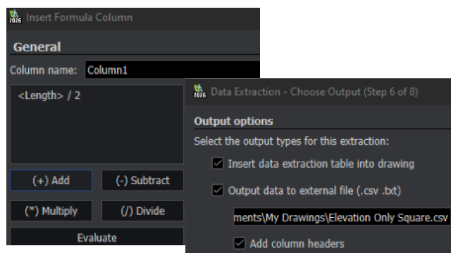

Der Befehl DATAEXTRACTION ermöglicht die .CSV-Ausgabe sowie benutzerdefinierte Felder für mathematische Formeln.
Mit dem Befehl DATAEXTRACTION können Sie Ausgabedaten im .CSV-Format erstellen, das zur besseren Lesbarkeit Spaltenüberschriften enthält. Dies ist eine bequeme Möglichkeit, Informationen zu teilen oder im Textformat in andere Anwendungen zu integrieren.
Der DATAEXTRACTION-Assistent enthält die Option Formelspalte einfügen, mit der Sie benutzerdefinierte Felder mit mathematischen Ausdrücken definieren können. Dies bietet Flexibilität bei der Strukturierung von Datenextraktionstabellen, da Sie Berechnungen direkt im Assistenten durchführen können. Sie können verfeinerte und maßgeschneiderte Datenexporte ohne externe Verarbeitung erstellen.
