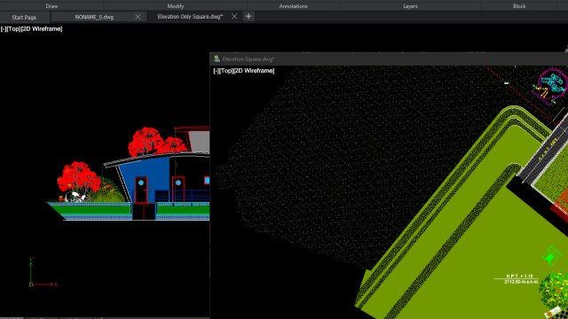

Unfixierte Dokumentfenster (nur DraftSight Premium)
Über unfixierte Dokumentfenster können Sie Zeichnungen in getrennten Fenstern außerhalb der Hauptanwendung in DraftSight Commander öffnen. Die Fenster bieten flexible Ansichten mehrerer Zeichnungen nebeneinander oder über mehrere Monitore hinweg. Diese Funktion bietet zusätzliche Workflow-Optionen und steigert die Produktivität durch leichteres Vergleichen, Kopieren und Einfügen sowie Multitasking.
Um ein unfixiertes Dokumentfenster zu erstellen, ziehen Sie eine Dokumentregisterkarte aus dem Hauptfenster heraus. Das unfixierte Dokumentfenster funktioniert unabhängig. Sie können Größe, Zoom und Navigation nach Bedarf anpassen.
