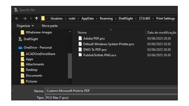

PCX-Druckkonfigurationsdateien (nur DraftSight Premium)
DraftSight unterstützt .PCX-Druckkonfigurationsdateien und bietet Funktionen, die dem .PC3-Format anderer CAD-Software ähneln.
Sie können .PC3-Dateien importieren oder neue Druckkonfigurationsdateien im .PCX-Format erstellen und speichern. Das .PCX-Format erleichtert die Wiederverwendung und Freigabe von Druckeinstellungen für eine konsistente Ausgabe über mehrere Druckaufträge hinweg. Dies verbessert die Effizienz der Workflows, indem für standardisierte Druckkonfigurationen gesorgt wird.
So verwenden Sie .PCX-Druckkonfigurationsdateien:
Verwenden Sie eine der folgenden Möglichkeiten:
  • Klicken Sie in der Multifunktionsleiste (Anwendungsmenü) auf Drucken > Drucken.
  • Klicken Sie im Menü auf Datei > Drucken.
  • Geben Sie im Befehlsfenster PRINT ein.
  • Tastenkombination: STRG+P.
