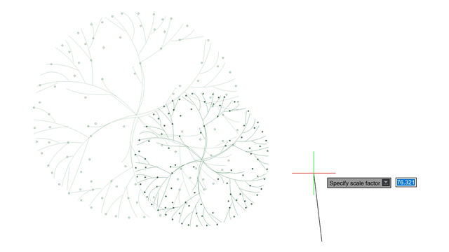

Kopieren mit dem Befehl SCALE
Der Befehl SCALE enthält die Option Kopieren. Mit dieser Option können Sie die ursprünglichen Elemente beibehalten, während skalierte Duplikate generiert werden.
Die Option Kopieren ermöglicht einen rationelleren und effizienteren Prozess. Bisher mussten Sie den Befehl COPY vor dem Befehl SCALE verwenden, um Elemente zu kopieren.
