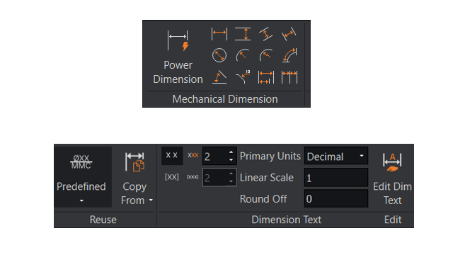

Lo strumento Power Dimension offre un modo avanzato ed efficiente per creare quote precise. Seleziona un tipo di quota appropriato in base alla geometria selezionata, che garantisce coerenza e precisione nei disegni tecnici.
Lo strumento Power Dimension:
  • Determina automaticamente il tipo di quota migliore per gli oggetti selezionati.
  • Supporta quote lineari, radiali e angolari.
  • Mantiene l'allineamento e la spaziatura per un layout più pulito e leggibile.
  • Aumenta la produttività riducendo le regolazioni manuali e le rilavorazioni.
Per accedere allo strumento Power Dimension:
Procedere in uno dei modi seguenti:
  • Sulla barra multifunzione, fare clic su Annotazione meccanica > Quote meccaniche.
  • Nel menu, fare clic su Annotazione meccanica > Quote meccaniche.
  • Immettere AM_POWERDIMENSION o AMPOWERDIM.
