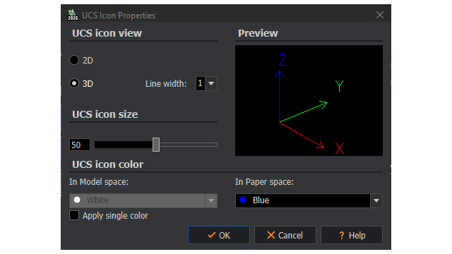

L'icona CCS rappresenta l'orientamento corrente del sistema di coordinate. È possibile regolare questo indicatore visivo in base alle proprie preferenze o alle esigenze di un particolare progetto.
Il comando UCSICON include l'opzione Proprietà nel prompt dei comandi. Nella finestra di dialogo Proprietà icona CCS è possibile personalizzare la vista, le dimensioni e il colore dell'icona CCS. La finestra di dialogo include un'anteprima dinamica per visualizzare le modifiche.
DraftSight salva le personalizzazioni in tutte le sessioni.
Per utilizzare la personalizzazione dell'icona CCS, accedere alla finestra di comando UCSICON.
