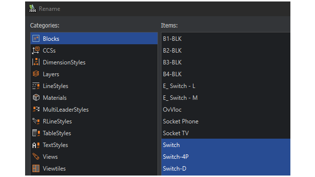

Comando RENAME
Il comando RENAME supporta i caratteri jolly, facilitando la ricerca e la denominazione di più elementi contemporaneamente. È possibile filtrare gli elementi corrispondenti nella finestra di dialogo RENAME e rinominare più oggetti in modo più efficiente.
Per utilizzare il comando RENAME:
Procedere in uno dei modi seguenti:
  • Nel menu, fare clic su Formato > Rinomina.
  • Immettere RENAME nella finestra del comando.
