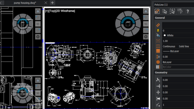

Manipolazione delle finestre di visualizzazione (solo DraftSight Premium)
È possibile ridimensionare le finestre di visualizzazione regolando i contorni, unire le finestre di visualizzazione quando i contorni sono allineati e creare nuove finestre di visualizzazione con un clic o usando CTRL+trascinamento.
Le finestre di visualizzazione ridimensionabili offrono marcatori regolabili e allineamento snap-to-boundary e consentono il ridimensionamento delle finestre collegate. DraftSight consente disposizioni flessibili (configurazioni uno a uno, uno a molti e molti a molti) e tutte le azioni supportano Annulla/Ripristina per le correzioni.
