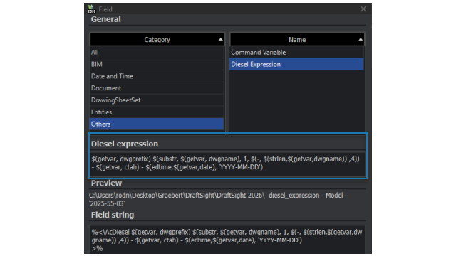

Il comando FIELD supporta le Espressioni Diesel, offrendo un testo dinamico che si aggiorna automaticamente in base alle proprietà del disegno o agli input utente.
È possibile creare campi di testo personalizzati che concatenano stringhe, eseguono calcoli e applicano la formattazione condizionale senza dover ricorrere a script esterni o a una programmazione complessa. Ciò migliora l'automazione e la flessibilità quando si lavora con i dati di testo nei disegni.
Per utilizzare il comando FIELD:
Procedere in uno dei modi seguenti:
- Sulla barra multifunzione, fare clic su .
- Nel menu, fare clic su .
- Immettere FIELD nella finestra del comando.
