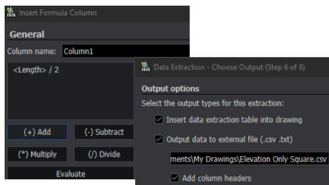

Il comando DATAEXTRACTION consente di ottenere l'output .CSV e campi personalizzati per le formule matematiche.
Con il comando DATAEXTRACTION è possibile creare dati di output nel formato .CSV, che include intestazioni di colonna per una maggiore leggibilità. È un modo comodo per condividere informazioni o integrarle con altre applicazioni in formato testo.
La procedura guidata DATAEXTRACTION include l'opzione Inserisci colonna formula, che consente di definire campi personalizzati con espressioni matematiche. Ciò offre una certa flessibilità nella strutturazione delle tabelle di estrazione dei dati, in quanto è possibile eseguire i calcoli direttamente nella procedura guidata. È possibile creare esportazioni di dati più raffinate e personalizzate senza elaborazioni esterne.
