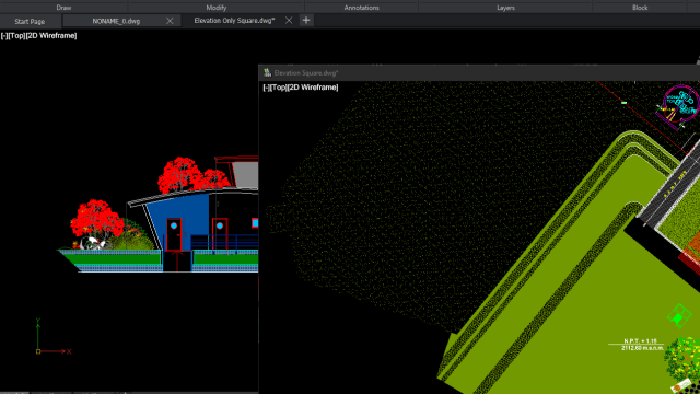

Finestre di documento mobili (solo DraftSight Premium)
Con le finestre di documento mobili, è possibile aprire i disegni in finestre separate al di fuori dell'applicazione principale di DraftSight Commander. Le finestre offrono viste flessibili di più disegni affiancati o su più monitor. Questa funzionalità offre ulteriori opzioni per il flusso di lavoro e migliora la produttività facilitando i confronti, le operazioni di Copia/Incolla e il multitasking.
Per creare una finestra di documento mobile, trascinare una scheda documento al di fuori della finestra principale. La finestra di documento mobile funziona in modo indipendente; è possibile regolarne le dimensioni, lo zoom e la navigazione secondo necessità.
