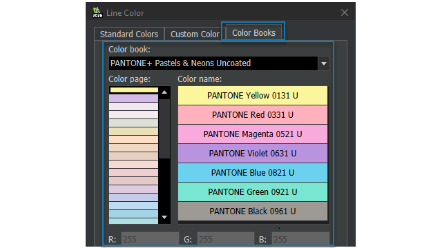

Cartelle colori (solo DraftSight Premium)
DraftSight supporta tavolozze di colori personalizzate, note anche come cartelle colori (file .acb). Ciò consente di accedere a tavolozze di colori standardizzate all'interno dei progetti. Le cartelle colori sono ideali per i professionisti che si affidano a standard cromatici precisi per il branding, la conformità al settore o la rappresentazione coerente dei materiali.
Con le cartelle colori è possibile selezionare e applicare rapidamente le tonalità esatte dei sistemi di colore più diffusi, come Pantone® e RAL™, garantendo precisione visiva e coerenza tra i progetti.
Per utilizzare le cartelle colori:
Procedere in uno dei modi seguenti:
  • Nella barra multifunzione, fare clic su Home > Proprietà > Colore.
  • Nel menu, fare clic su Formato > Colore linea.
  • Immettere LINECOLOR nella finestra del comando.
