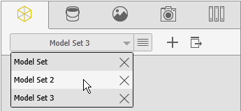

모델 세트에 액세스하려면 팔레트의 모델 탭의 드롭다운 목록에서 아래쪽 화살표
를 클릭합니다.
