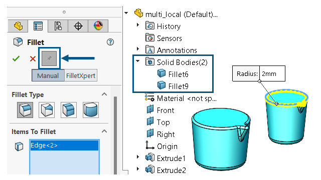

Připnutí PropertyManageru Zaoblení nebo Zkosení (2025 SP2)
PropertyManager Zaoblení nebo Zkosení je možné připnout.
Výhody: Můžete postupně použít více zaoblení nebo zkosení se stejnými nebo různými parametry na různá těla, aniž byste museli PropertyManager pokaždé znovu otevírat. Vlastnosti zaoblení nebo zkosení mohou být také různého typu.
Možnost použití špendlíku
Prvek Informace
Špendlík pro zaoblení
  • K dispozici pouze v Ručním režimu.
  • K dispozici pro následující zaoblení:
    • Konstantní velikost
    • Plocha
    • Úplné zaoblení
Během relace zachovává software nastavení v polích Položky k zaoblení, Parametry zaobleníMožnosti zaoblení.
Při úpravě stávajícího zaoblení není špendlík k dispozici.
Špendlík pro zkosení
  • Je k dispozici u všech pěti typů zkosení.
  • Během relace zachovává software nastavení v polích Položky ke zkosení, Parametry zkoseníMožnosti zkosení.
