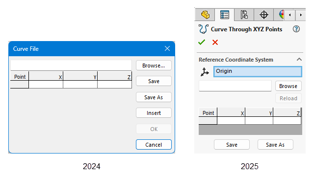

Vylepšení křivky body XYZ
Funkce Vložit > Křivka > Křivka body XYZ využívá PropertyManager, ve kterém můžete vybrat jiný souřadný systém. Body křivky jsou transformovány do prostoru souřadného systému.
Ve starších verzích používala tato funkce okno a jako část křivky bylo možné použít počátek dílu.
V PropertyManageru můžete provést následující:
  • Ručně zadat souřadnice XYZ.
  • Kliknout na tlačítko Procházet a vybrat soubor .sldcrv nebo .txt.
  • Kliknout na tlačítko Načíst znovu a aktualizovat křivku s veškerými změnami provedenými v souboru .sldcrv nebo .txt, který byl použit k jejímu vytvoření.
Když otevřete soubor vytvořený ve verzi starší než SOLIDWORKS 2025 a upravíte křivky vytvořené body XYZ, použije software ve správci PropertyManager v nastavení Referenční souřadný systém počátek jako bod Souřadný systém (počátek) .
