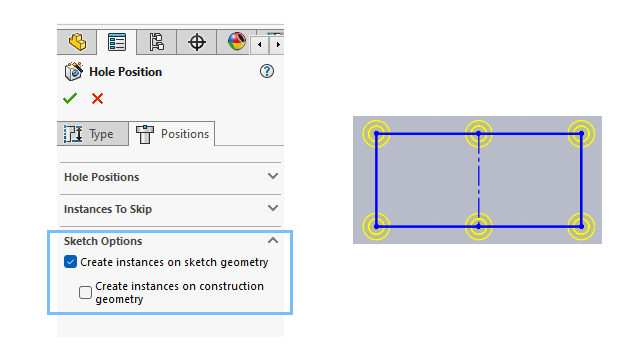

Zachování možností skici průvodce dírami (2025 SP3)
U funkcí Průvodce dírami zachovává software u nových děr, nových dílů nebo nových relací SOLIDWORKS nastavení Možnosti skici.
Na kartě Umístění Průvodce dírami platí tato funkce na možnosti Vytvořit instance na geometrii skiciVytvořit instance na geometrii konstrukce.
Podle výchozího nastavení se tato nastavení Možnosti skici vymažou.
