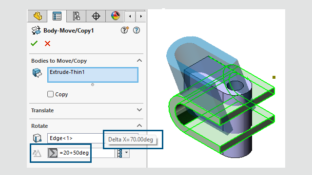

Přesunutí/kopírování prvků těla Funkce Přesunout/kopírovat tělo nabízí rozšířenou podporu rovnic a konfigurací. V PropertyManageru Přesunout/kopírovat tělo můžete pomocí rovnic určit hodnotu pro kótu Vzdálenost v nastavení Posunout a pro kótu Úhel v nastavení Otočit. Zadejte v PropertyManageru = a potřebnou rovnici. Můžete zadat například =20+50. Pro přístup k této rovnici v okně Rovnice, globální proměnné a kóty ve stromu FeatureManager klikněte pravým tlačítkem na možnost Rovnice a vyberte položku Spravovat rovnice. Ikony kót Vzdálenost a Úhel jsou nahrazeny ikonami a . Chcete-li převrátit kóty podle vybrané entity, klikněte v nastavení Posunout na možnost Vzdálenost nebo v nastavení Otočit na možnost Úhel . Pomocí konfigurací můžete určit hodnoty všech kót včetně těchto hodnot řízených rovnicemi. Tato konfigurace , Všechny konfigurace nebo Upřesnit konfigurace . Nadřazené témaDíly a prvky
