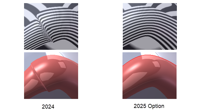

U zaoblení o proměnné velikosti je možné vytvořit souvislé zaoblení; slouží k tomu možnost Prolnutí spojité hrany.
K této možnosti se dostanete tak, že v PropertyManageru Zaoblení v poli Typ zaoblení vyberete možnost Zaoblení o proměnné velikosti a v nastavení Možnosti zaoblení vyberete možnost Prolnutí spojité hrany.
Tato volba využívá vylepšený algoritmus k vytváření souvisle prolnutých hran, které jsou extrémně hladké.
