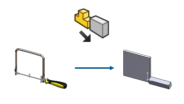

Funkce Zjednodušení obrysu u dílů
U jednotělových a vícetělových dílů můžete použít funkci Silueta k vytvoření výrazně zjednodušeného dílu a k jeho provázání s nadřazeným dílem.
V předchozích verzích byla funkce Zjednodušení obrysu k dispozici pouze u sestav. Nejdříve je třeba definovat skupiny těl a poté určit metodu zjednodušení v těchto skupinách.
Mezi metody zjednodušení patří:
  • Vymezovací rámeček
  • Válec
  • Obrys polygonu
  • Přizpůsobit obrys
  • Žádné (kopírovat geometrii)
Odkaz na původní model můžete zachovat, takže pokud aktualizujete originál, bude aktualizován i zjednodušený model. Když na záložce Výsledky v PropertyManageru vyberete možnost Vytvořit novou konfiguraci, můžete ve správci ConfigurationManager kliknout pravým tlačítkem na zjednodušenou konfiguraci a vybrat možnost Upravit zjednodušení nebo Aktualizovat zjednodušení.
K funkci Zjednodušení obrysu se dostanete tak, že kliknete v dílu na nabídku Nástroje > Zjednodušení a v části Metoda zjednodušení vyberte možnost Obrys .
Kliknutím na ikonu nebo upravte režim a dokončete proces zjednodušení.
