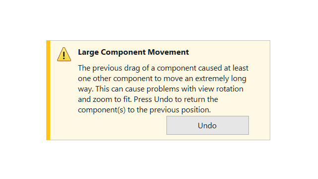

Ostrzeżenie podczas przenoszenia komponentów (2025 SP1)
Gdy komponent porusza się na dużą odległość od złożenia, SOLIDWORKS wyświetla komunikat ostrzegawczy.
W niektórych przypadkach niewielkie przeciągnięcie komponentu lub zmiana ustawień wiązania może spowodować odsunięcie komponentu od złożenia.
Duża odległość pomiędzy komponentem a złożeniem może powodować problemy z obracaniem widoku i wpasowaniem w ekran .
Aby przywrócić komponent do poprzedniej pozycji, należy kliknąć Cofnij w oknie dialogowym powiadomienia lub kliknąć Edytuj > Cofnij przeniesienie komponentu .
