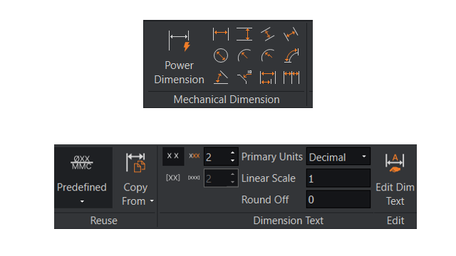

L'outil Cote d'alimentation offre un moyen avancé et efficace de créer des cotes précises. Il sélectionne un type de cote approprié en fonction de la géométrie sélectionnée, ce qui garantit la cohérence et la précision dans les mises en plan techniques.
L'outil
Cote d'alimentation :
- Détermine automatiquement le meilleur type de cote pour les objets sélectionnés.
- Prend en charge les cotes linéaires, radiales et angulaires.
- Préserve l'alignement et l'espacement pour une mise en page plus claire et plus lisible.
- Améliore la productivité en réduisant les ajustements manuels et les reprises.
Pour accéder à l'outil Cote d'alimentation :
Effectuez l'une des opérations suivantes :
- Sur le ruban, cliquez sur .
- Dans le menu, cliquez sur .
- Saisissez AM_POWERDIMENSION ou AMPOWERDIM.
