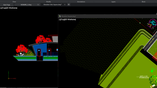

Grâce aux fenêtres de document flottantes, vous pouvez ouvrir des mises en plan dans des fenêtres distinctes en dehors de l'application principale dans DraftSight Commander. Les fenêtres offrent des vues flexibles de plusieurs mises en plan côte à côte ou sur plusieurs écrans. Cette fonctionnalité fournit des options de flux de travail supplémentaires et améliore la productivité en facilitant les comparaisons, le copier-coller et le multitâche.
Pour créer une fenêtre de document flottante, faites glisser un onglet de document en dehors de la fenêtre principale. La fenêtre de document flottante fonctionne de manière indépendante : vous pouvez ajuster sa taille, zoomer et naviguer selon vos besoins.
