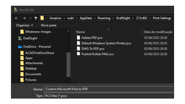

Fichiers de configuration d'impression PCX (DraftSight Premium uniquement)
DraftSight prend en charge les fichiers de configuration d'impression .PCX. Il offre ainsi des fonctionnalités semblables à celles du format .PC3 d'autres logiciels de CAO.
Vous pouvez importer des fichiers .PC3 ou créer et enregistrer de nouveaux fichiers de configuration d'impression au format .PCX. Le format .PCX facilite la réutilisation et le partage des paramètres d'impression pour un résultat cohérent d'un travail d'impression à un autre. Cela améliore l'efficacité du flux de travail en garantissant des configurations d'impression standardisées.
Pour utiliser les fichiers de configuration d'impression .PCX :
Effectuez l'une des opérations suivantes :
  • Sur le ruban (menu de l'application), cliquez sur Imprimer > Imprimer.
  • Dans le menu, cliquez sur Fichier > Imprimer.
  • Saisissez PRINT dans la fenêtre de commande.
  • Raccourci clavier : CTRL + P.
