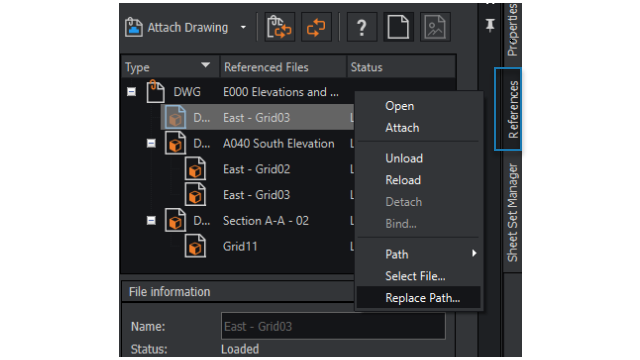

Gestion des références externes manquantes
Vous pouvez gérer plus efficacement les références externes manquantes à l'aide des outils de la palette Références. Lorsqu'un fichier référencé est déplacé ou renommé, vous pouvez mettre à jour le chemin d'accès au fichier une seule fois. DraftSight vous propose d'utiliser le même chemin pour d'autres références manquantes s'il trouve des fichiers correspondants.
Pour gérer les références externes manquantes :
Effectuez l'une des opérations suivantes :
  • Sur le ruban, cliquez sur Insérer > Palettes > Gestionnaire de références.
  • Dans le menu, cliquez sur Outils > Gestionnaire de références.
  • Saisissez XREF dans la fenêtre de commande.
