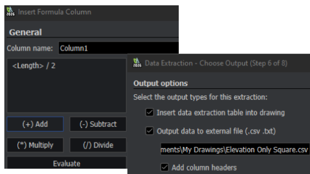

La commande DATAEXTRACTION permet de créer des fichiers de sortie .CSV et des champs personnalisés pour les formules mathématiques.
Avec la commande DATAEXTRACTION, vous pouvez créer des données de sortie au format .CSV, qui comprend des en-têtes de colonnes pour une meilleure lisibilité. Il s'agit d'un moyen pratique de partager des informations ou de les intégrer à d'autres applications au format texte.
L'assistant EXTRACTION DE DONNEES inclut une option Insérer une colonne de formule permettant de définir des champs personnalisés avec des expressions mathématiques. Vous pouvez structurer les tables d'extraction de données de manière flexible, car vous pouvez effectuer des calculs directement dans l'assistant. Vous pouvez créer des exportations de données plus précises et personnalisées sans traitement externe.
