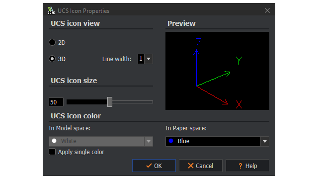

Personnalisation de l'icône CCS
L'icône CCS représente l'orientation actuelle du système de coordonnées. Vous pouvez ajuster cet indicateur visuel en fonction de vos préférences ou des besoins d'un projet particulier.
La commande UCSICON inclut une option Propriétés dans l'invite de commande. Dans la boîte de dialogue Propriétés de l'icône CCS, vous pouvez personnaliser l'affichage, la taille et la couleur de l'icône CCS. La boîte de dialogue inclut un aperçu dynamique des modifications.
DraftSight enregistre les personnalisations d'une session à une autre.
Pour utiliser la personnalisation des icônes SCP, saisissez UCSICON dans la fenêtre de commande.
