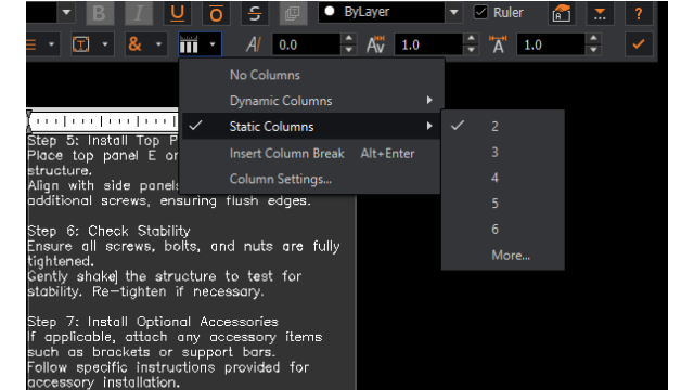

Commande MTEXT
Vous pouvez créer et modifier plusieurs colonnes dans les entités MTEXT. Avec l'éditeur de texte sur place, vous pouvez ajouter des colonnes avec des largeurs égales et des gouttières (espaces entre les colonnes) cohérentes, et ajuster la hauteur à l'aide des poignées.
Les colonnes sont utiles pour la documentation complexe ou les notes de conception, car elles vous aident à organiser le texte multicolonne dans des mises en page clairement structurées et faciles à lire. Elles permettent également d'optimiser l'espace de travail disponible en gérant efficacement le texte dans les mises en plan.
Pour utiliser la commande MTEXT :
Effectuez l'une des opérations suivantes :
  • Sur le ruban, cliquez sur Annoter > Texte > Note.
  • Dans le menu, cliquez sur Dessin > Texte > Note.
  • Saisissez NOTE dans la fenêtre de commande.
