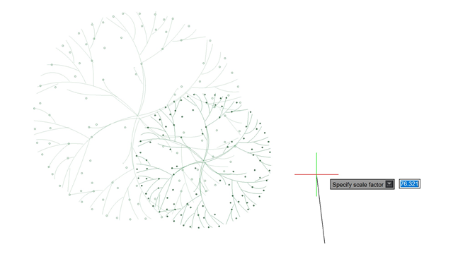

Copie avec la commande SCALE
La commande SCALE inclut une option Copier. Avec cette option, vous pouvez conserver les entités d'origine tout en générant des doublons mis à l'échelle.
L'option Copier offre un processus plus rationalisé et plus efficace. Auparavant, vous deviez utiliser la commande COPY avant la commande SCALE pour copier des entités.
Pour utiliser la commande SCALE :
Effectuez l'une des opérations suivantes :
  • Sur le ruban, cliquez sur Accueil > Modifier > Echelle.
  • Dans le menu, cliquez sur Modifier > Echelle.
  • Saisissez SCALE dans la fenêtre de commande.
