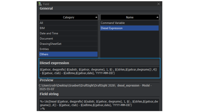

La commande FIELD prend en charge les expressions DIESEL, ce qui permet d'activer le texte dynamique qui se met à jour automatiquement en fonction des propriétés de la mise en plan ou des saisies de l'utilisateur.
Vous pouvez créer des champs de texte personnalisés qui concatènent des chaînes, effectuent des calculs et appliquent une mise en forme conditionnelle sans avoir besoin de scripts externes ni de programmation complexe. Cela améliore l'automatisation et la flexibilité lors de l'utilisation de données texte dans les mises en plan.
Pour utiliser la commande FIELD :
Effectuez l'une des opérations suivantes :
  • Sur le ruban, cliquez sur Insérer > Données > Champ.
  • Dans le menu, cliquez sur Insérer > Champ.
  • Saisissez FIELD dans la fenêtre de commande.
