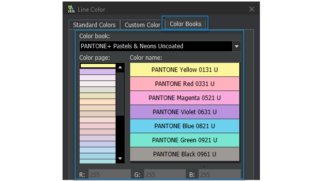

Guides des encres (DraftSight Premium uniquement)
DraftSight prend en charge les palettes de couleurs personnalisées, également appelées guides des encres (fichiers .acb). Vous avez ainsi accès à des palettes de couleurs standardisées au sein des projets. Les guides des encres sont idéaux pour les professionnels qui doivent respecter des normes de couleurs précises pour préserver l'identité de la marque, la conformité aux normes de l'industrie ou la représentation cohérente des matériaux.
Avec les guides des encres, vous pouvez rapidement sélectionner et appliquer des nuances exactes à partir de systèmes de couleurs courants tels que Pantone® et RAL™ afin de garantir la précision et la cohérence visuelles entre les conceptions.
Pour utiliser des guides des encres :
Effectuez l'une des opérations suivantes :
  • Sur le ruban, cliquez sur Accueil > Propriétés > Couleur.
  • Dans le menu, cliquez sur Format > Couleur de ligne.
  • Saisissez LINECOLOR dans la fenêtre de commande.
