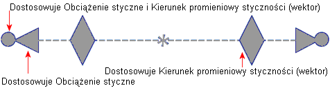

Uchwyt splajnu zawiera różne typy uchwytów sterujące obciążeniem i kierunkiem (wektorem) splajnu w danym punkcie.
Można sterować obciążeniem i kierunkiem:
  • Indywidualnie lub łącznie
  • W sposób niesymetryczny: tylko po jednej stronie
  • W sposób symetryczny: po obydwu stronach łącznie
Kolory uchwytów wskazują na stan operacji.
Uchwyty Stan Wyniki - uchwyt:
