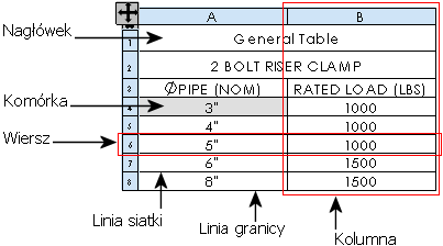

Adnotacje — tabele — informacje ogólne
Większość tabel ma następujące funkcje:
  • Przeciąganie wskaźnikiem
  • Przyciąganie do ustawionego punktu zakotwiczenia
  • Przyciąganie do linii i wierzchołków w formacie arkusza
  • Używanie standardowych lub dostosowanych szablonów.
  • Dodawanie kolumn i wierszy oraz dostosowywanie ich wymiarów
  • Wybieranie i usuwanie tabel, kolumn i wierszy
  • Dzielenie lub scalanie tabeli
  • Scalanie lub dzielenie przylegających komórek
  • Sortowanie zawartości kolumn
  • Powiększ wybrany obszar
  • Kontrolowanie koloru w warstwach
Możliwa jest również edycja elementów w większości tabel:
  • Jeżeli edytujemy elementy w tabeli, automatyczne kontrole nie mogą ich zmieniać. Aby edytować tekst, należy dwukrotnie kliknąć tekst i edytować na ekranie. Pojawi się menedżer właściwości PropertyManager Notatka, pozwalający na formatowanie tekstu dodatkowo do jego edycji.
  • Jeżeli wartość komórki jest parametrycznie połączona z dokumentem części lub złożenia, pojawi się komunikat ostrzegający, że edytowana wartość odetnie to połączenie. Aby przywrócić łącze w przyszłości, należy usunąć z komórki tekst zdefiniowany przez użytkownika lub kliknąć prawym przyciskiem myszy komórkę i wybrać Przywróć oryginalną wartość.
