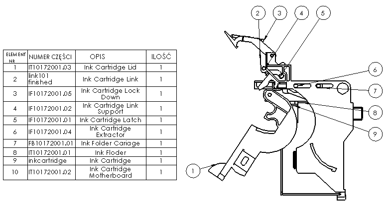

Ustawianie pierwszego odnośnika
Kiedy odnośniki są numerowane sekwencyjnie, możliwe jest określenie, który odnośnik ma być pierwszym.
  1. W widoku rysunku kliknąć jeden z następujących elementów:
    • Automatyczny odnośnik Tool_auto_balloon_annotations.gif (pasek narzędzi Adnotacja) lub Wstaw > Adnotacje > Automatyczny odnośnik
    • Odnośnik Odnośnik (pasek narzędzi Adnotacja) lub Wstaw > Adnotacje > Odnośnik
    • Wielokrotny odnośnik (Pasek narzędzi Adnotacja) lub Wstaw > Adnotacje > Wielokrotny odnośnik
  2. W menedżerze właściwości PropertyManager, w obszarze Numery elementów, kliknąć Ustaw kolejność sekwencyjnie.
  3. W obszarze Numery elementów kliknąć Pierwszy element.
  4. Kliknąć odnośnik, aby wyznaczyć go jako pierwszy element.
  5. Kliknąć PM_OK.gif.
W tym przykładzie jako pierwszy został wybrany lewy dolny odnośnik.
Numery elementów na liście materiałów są aktualizowane według nowej kolejności odnośników.
