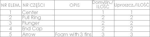

Wyświetlanie ilości specyficznych dla konfiguracji w LM Ilości LM są specyficzne dla konfiguracji. Można wybrać konfigurację dla której wyświetlamy ilości. Dla LM najwyższego poziomu, można wyświetlać ilości dla każdej konfiguracji. Aby wybrać konfiguracje dla ilości LM, należy: W menedżerze właściwości PropertyManager Lista materiałów, w części Konfiguracje, wybrać konfiguracje dla których wyświetlone mają być ilości w LM. Można wybrać tylko jedną konfigurację tylko dla części lub wciętych LM złożenia. Wybrać jedną lub więcej konfiguracji dla LM najwyższego poziomu. Wybrać inne opcje i kliknąć . Dla złożeń najwyższego poziomu, wyświetlana jest kolumna ilości dla każdej wybranej konfiguracji. nazwy konfiguracji, na przykład: Domyślna i Uproszczona, pojawią się w kolumnie ilości. Temat nadrzędnyLista materiałów oparta na tabeli Odsyłacze pokrewne Menedżer właściwości PropertyManager Lista materiałów
