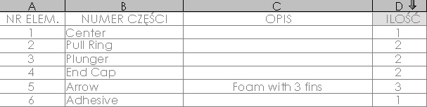

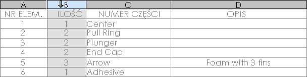

Zmienianie kolejności wierszy lub kolumn tabeli Można przeciągnąć wiersze tabeli lub kolumny, aby je przenieść. Na przykład, przeciągnąć kolumnę ilości (ILOŚĆ.) o dwie kolumny w lewo. Temat nadrzędnyKolumny i wiersze tabeli Pojęcia pokrewne Właściwości kolumny tabeli Zadania pokrewne Wstawianie kolumn lub wierszy w tabelach Ukrywanie i wyświetlanie wierszy lub kolumn tabeli Przenoszenie wielu wierszy tabeli jednocześnie Zmienianie rozmiaru wierszy lub kolumn tabeli Definiowanie dostosowanej tabeli lub wierszy LM Zmienianie nagłówka kolumn tabeli Automatyczne dzielenie tabel w poziomie przy wybranym wierszu Odsyłacze pokrewne Nieruchome narożniki dla tabel
